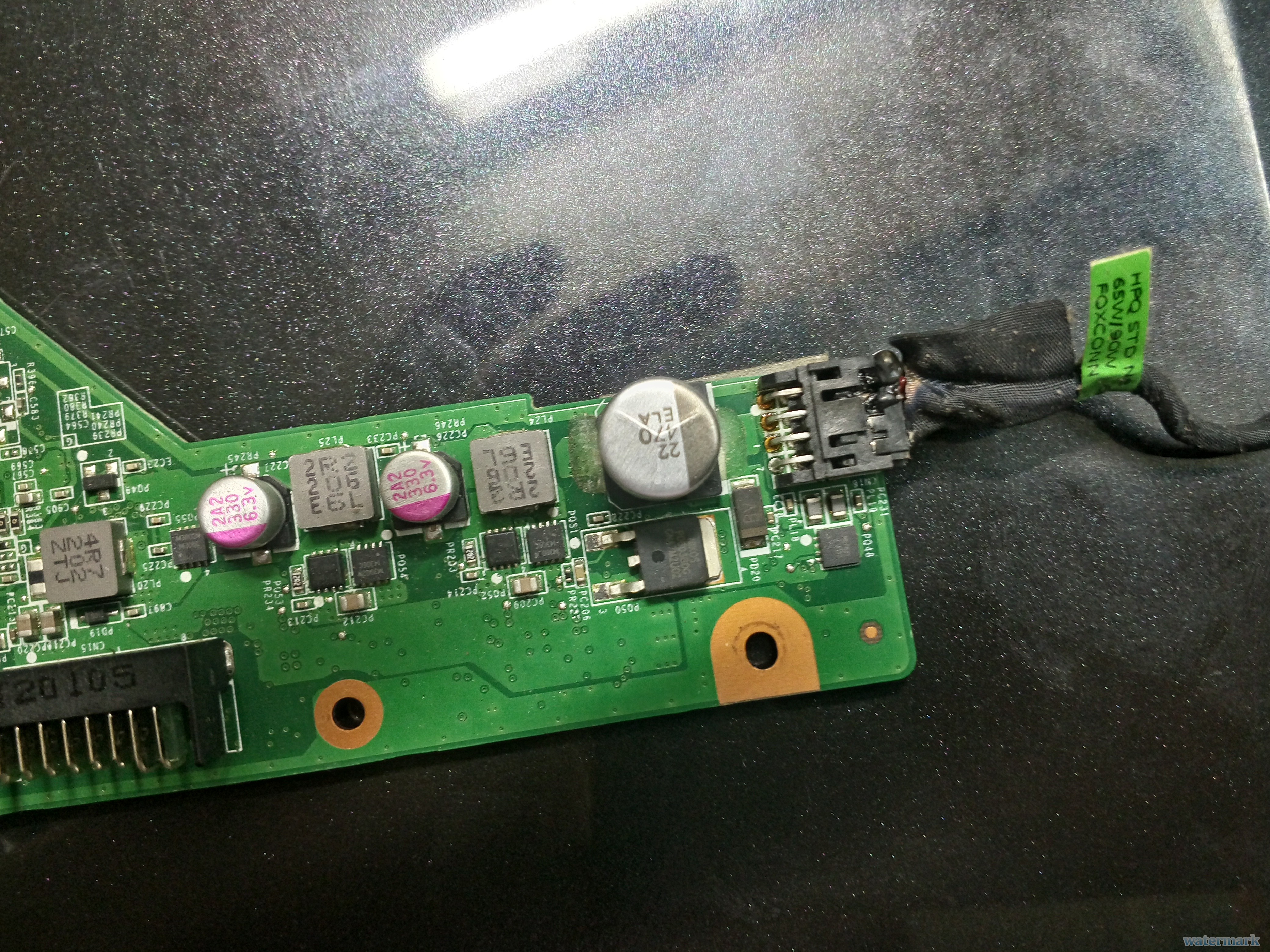

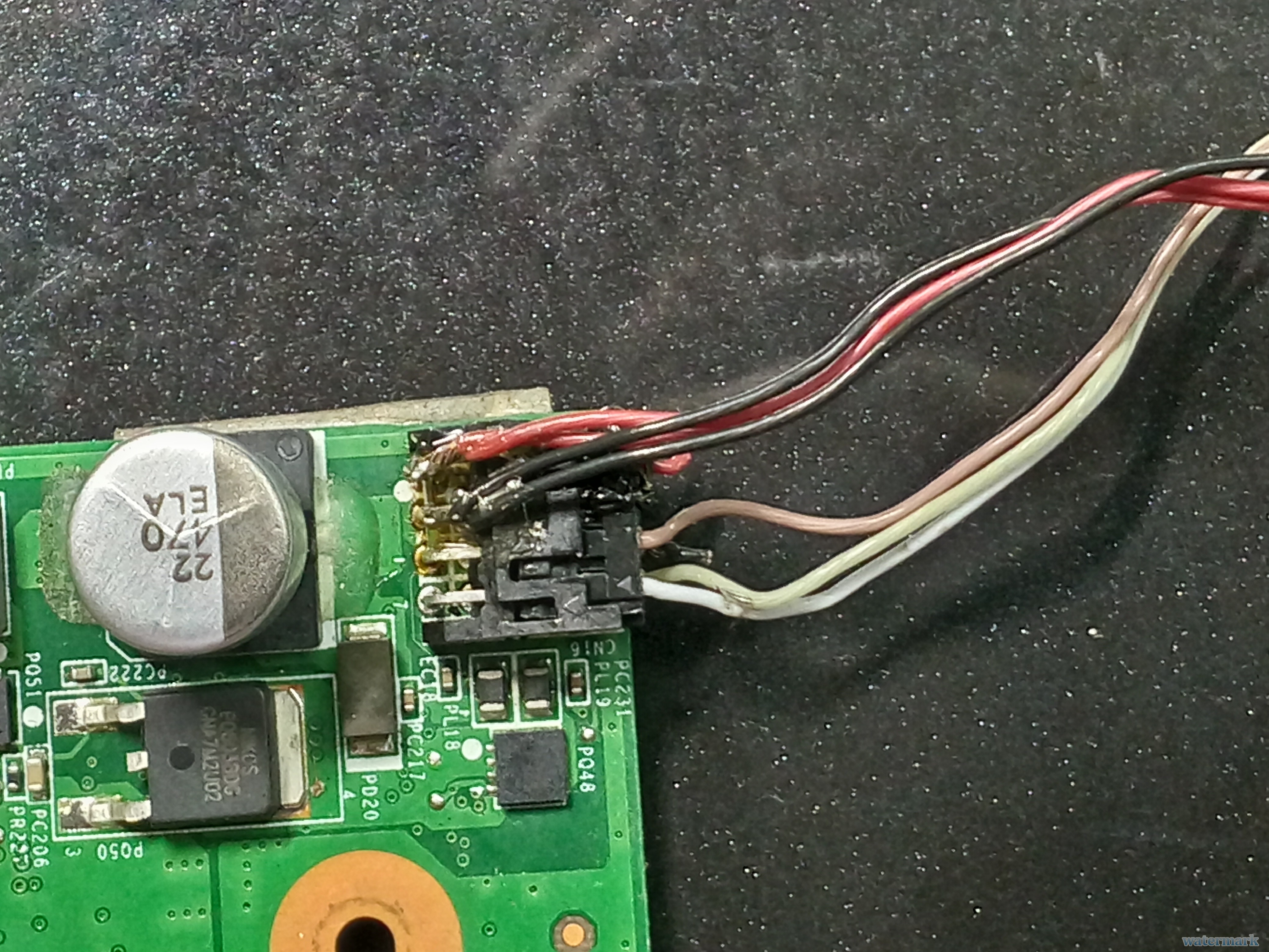

HP G6-2006tx
WAS DEAD FOUND DC IN JACK BURNED +19 VOLT MISSING
MAKE A JUMPER :roll: NOW OK ITS RUNNING F9.
