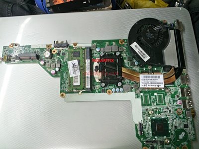

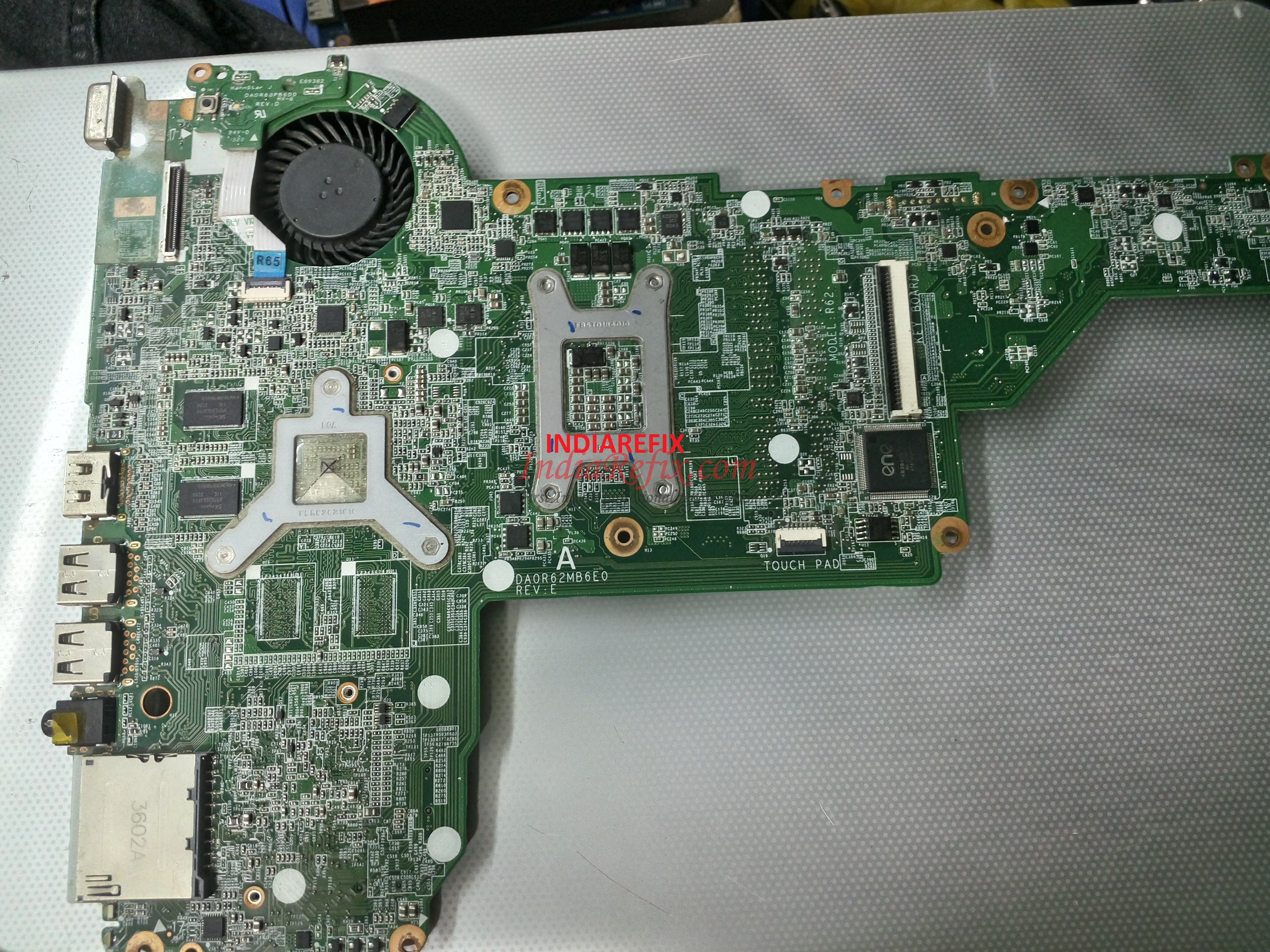

HP 15-e015TX
PART NO-DA0R62MB6E0
CPU I3 3GEN
I/0 ENE KB3940Q A1
PCH SLJ8E
GRAPHIC IC AMD 216-0841027
CASE STUDY

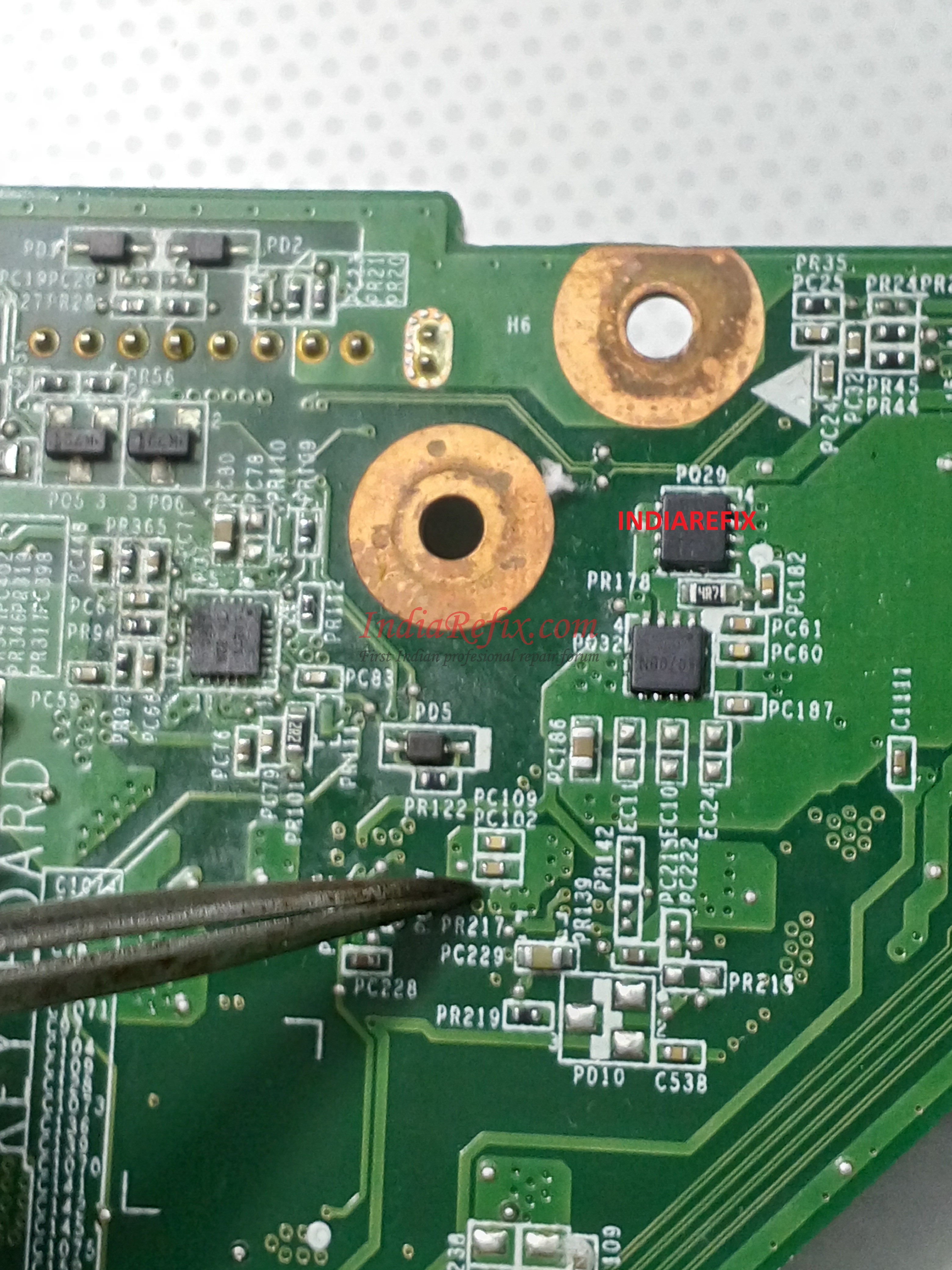

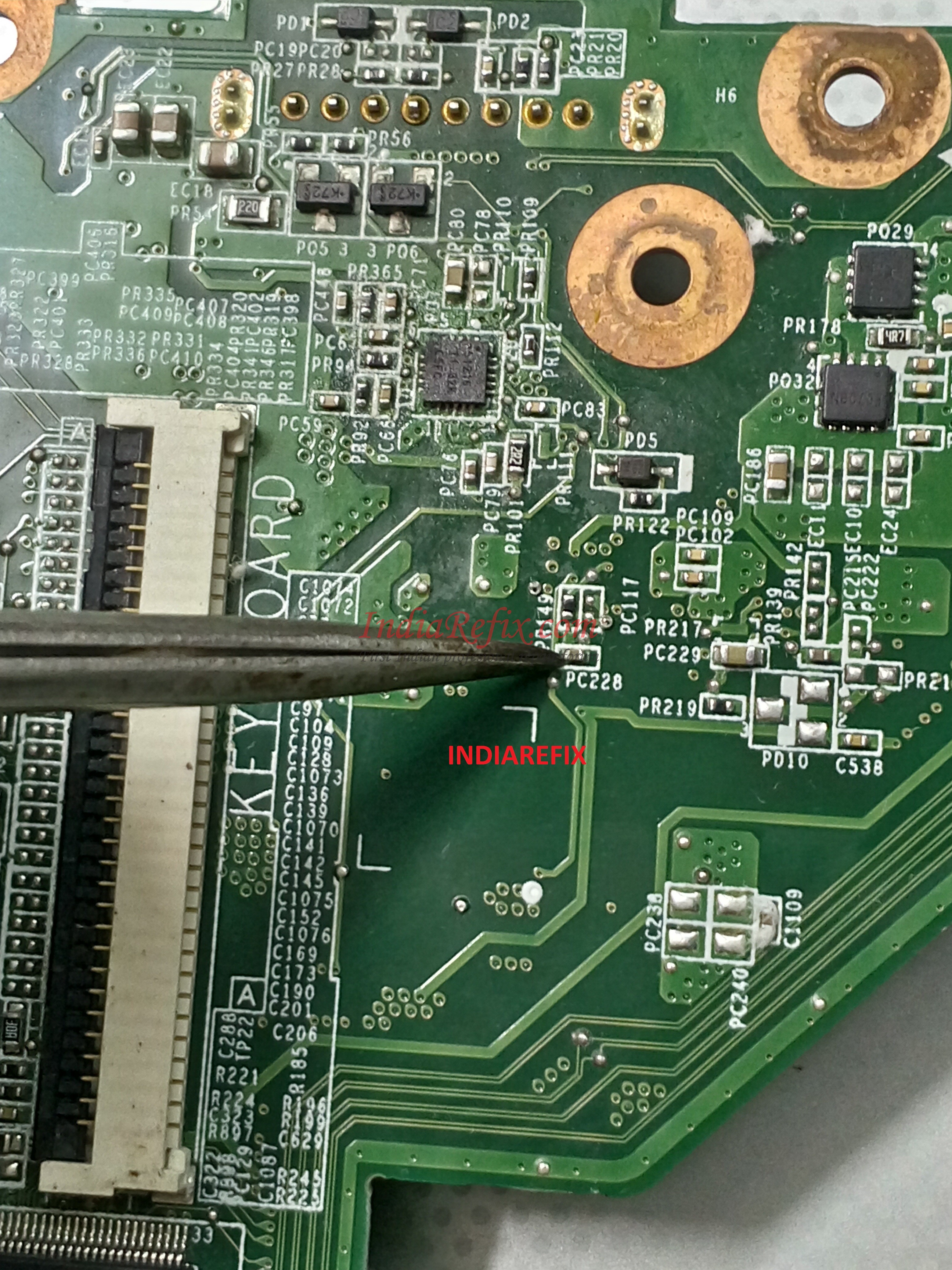

POWER ON NO DISPLAY AMP 0.22
EVEN NO LED GLOWING ON DC JACK (DC CONNECTOR)
FOUND PC102 (CAP) AND PC228(CAP) SHORT REPLACED IT NOW ITS WORKING FINE
