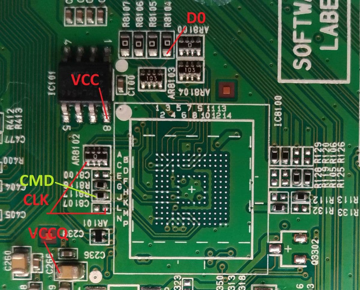

LG
43UF680V
LC490EGE FH
49UF680V
49UF680T
55UF680V
55UF680T
55UF685V-ZB
EAX66564303 (1.0)
EAX66564304 (1.0)
LG EAX66564303 (1.0) EAX66564304 (1.0) eMMC Pin-out
