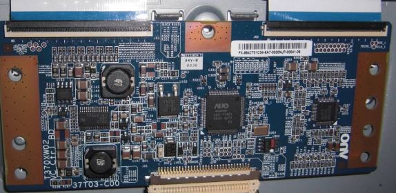

LVDS IC : AUO-11401
PWM IC : TPS65161
VIN-12V POWER
SUPPLY VGL-(Minus) -5.57V
VGH- 26V
COMF2- 6.25V
COM2 - 2.2V
AVDD- 15.7V

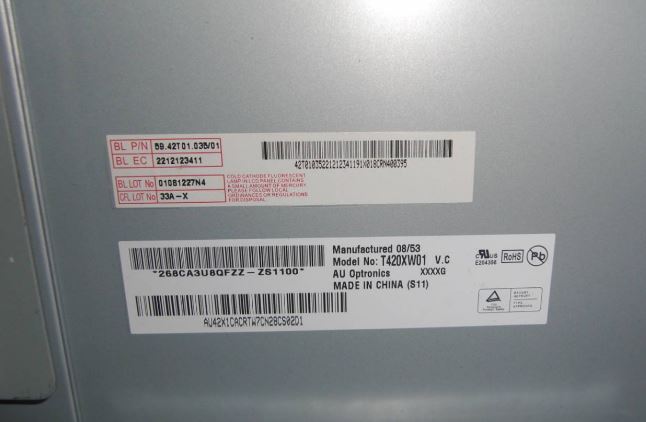

AUO T420XW01 VC
AUO T420XW01 VC
